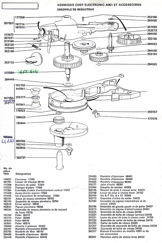

Je n’ai pas le temps de scanner la vue du A907 (anciennes doc sur papier) , mais j’ai celle du A901 CHEF ,assez proche.
J’espère que cela vous aidera…
Bonjour,
Merci ;je vois bien le montage du ressort,par contre les deux petits crochets ,ne sont pas visibles ,ou il n’en a pas.

bonjour,
je possède un robot kenwood chef et j’aimerai savoir comment s’accroche le ressort 353146 sur la vue éclatée.
