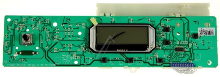

Je pencherais pour le module de commande de votre appareil. Peut être que l’un des circuits du commutateur de sélection ne fait plus contact, ou au contraire fait contact avec un autre circuit.
Voici une photo du module en question :
Le sélecteur est bien sur la gauche ?
Le problème par contre, c’est que ce module est épuisé définitivement chez Brandt et que nous ne pouvons plus l’avoir même sur commande spéciale.
