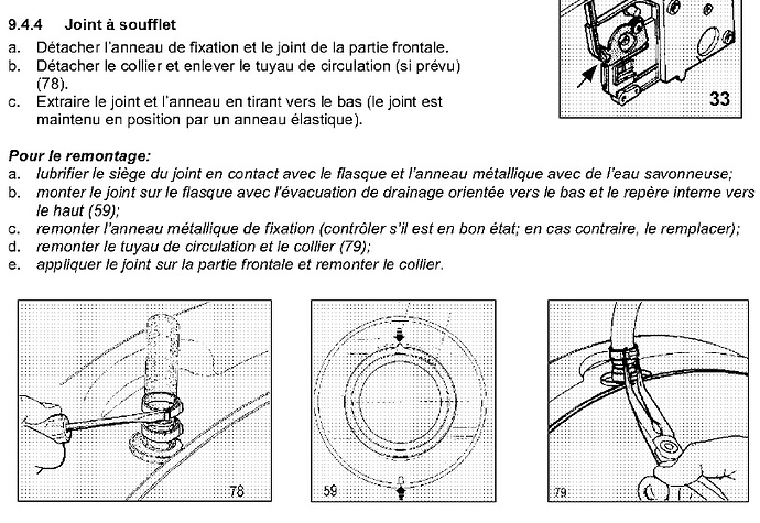

merci pour le shema et les explications mais ça m a pas aidé au fait ce que je veux c est de trouver une solution pour le mettre autour de la cuve il est très dur à étirer il y a pas un produit liquide pour le faire dilater pour que je puisse le mettre en place autour de la cuve
vraiment ça devient mission impossible
