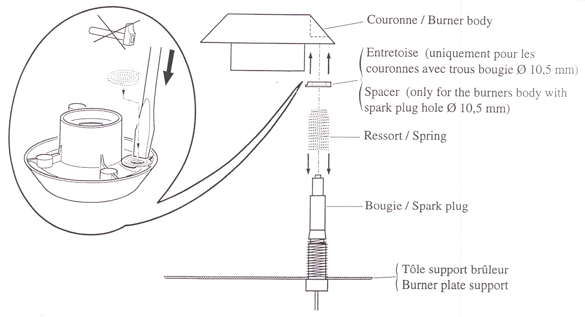

Bonjour,
je dois réinstaller des bougies sur ma cuisinière arthur martin (CM63702).
Celles livrées sont des Electrolux censées être compatibles.
Elles sont de la même hauteur que les anciennes mais leur structure est différente. Elles sont livrées avec un ressort et une rondelle.
Je ne sais pas comment ni où mettre ces compléments pour que ça colle avec ma cuisinière…
Vous pouvez m’aider ?
D’avance merci
Michel
