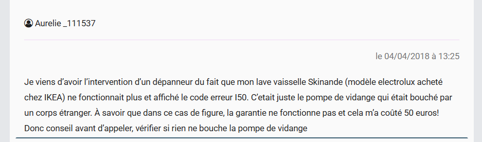

Chaque fois que la panne est résolue, il s’agit de la pompe de vidange encombrée.
https://tout-electromenager.fr/forum/1/lavage/111537/panne-59-lave-vaisselle-ikea-qkinande-whirlpool
