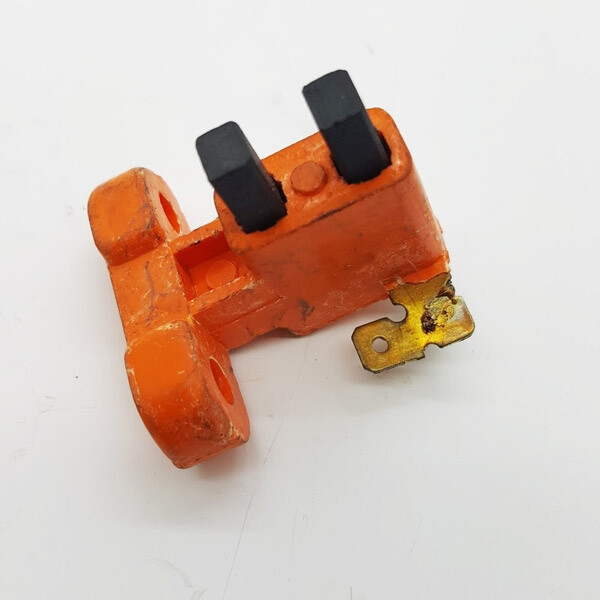

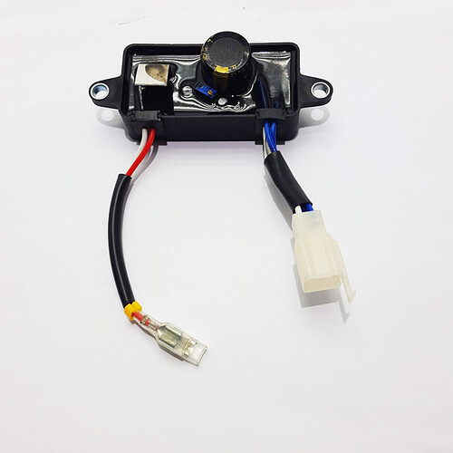

Malheureusement, nous ne pouvons pas avoir la vue éclatée. Mais j’ai vérifié et nous pouvons avoir quelques pièces comme la carte puissance, le redresseur ou les charbons par exemple chez un de nos fournisseur.
C’est ça, on peut appeler cette pièce un redresseur également.

Désolé pour cette réponse tardive, je devais me renseigner auprès de notre fournisseur pour avoir les tarifs des pièces.
Voici la liste des pièces que nous pouvons avoir pour le moment, avec peut être plus de possibilités par la suite (il n’y en a que 3 au moment ou j’écris, mais d’autres pièces vont être mise en disponibilité d’ici ce soir ou demain) :
J’ai créé en plus certaines pièces comme le redresseur ou le module régulateur de tension.
