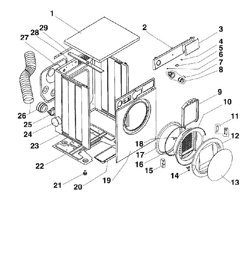

D’abord ,verifiez que vous avez commandé la bonne courroie ( celle-ci ) , ensuite ,il va falloir passer par le devant de l’appareil .
J’ai mis les vues ci-dessous ,mais je n’ai pas plus de renseignements pour le démontage.
Au boulot :exclamation:

Sèche linge remis en route grace à vos bons conseils. Courroie changée et réinstallée par moi-même demande un peu de force pour tirer dessus mais réussite assurée. Encore merci à vous.
