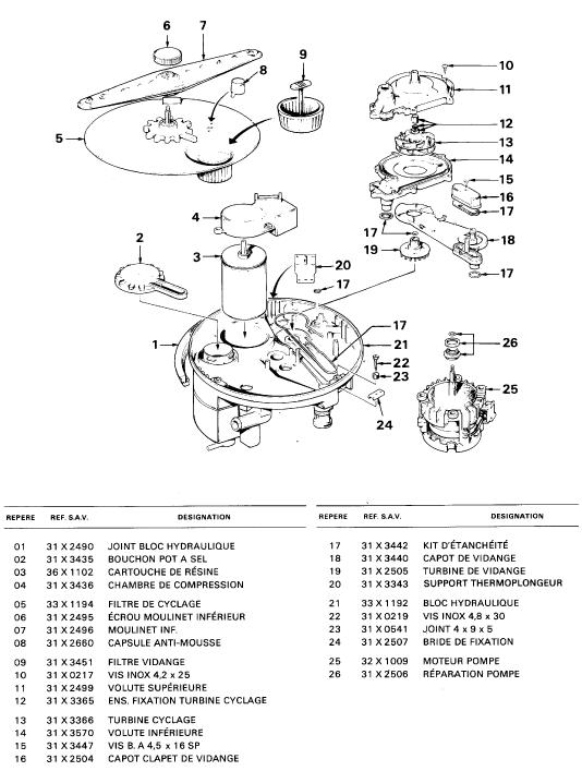

je viens d’emménager dans une maison equipée d’un lave vaisselle brandt LVT163, bref!!! au moment de remplir le bac à sel, la!!! je ne trouve pas de bouchon!!! ou ce trouve ce bac à sel?? n’ayant pas la notice… je ne vois pas! merci de me venir en aide
Bonjour,
le bouchon est reperé 2 sur la vue ci-dessous :
merci beaucoup!!! je ne pensais pas qu’il fallait devisser le tout… encore mille merci
