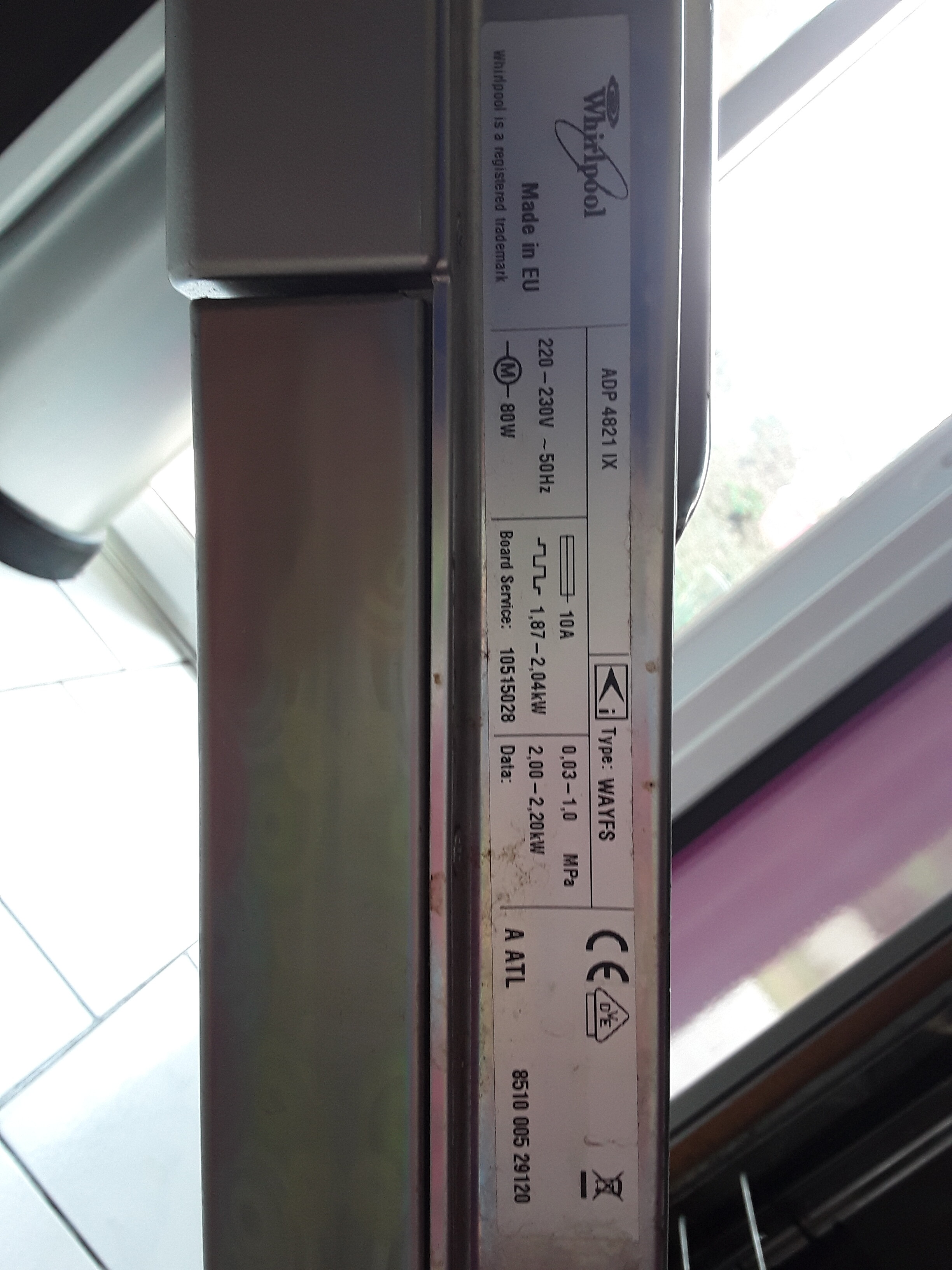

Bonjour, après plusieurs recherches infructueuses je me tourne vers vous , voilà mon problème : mon lv ne prend aucun programme, après la mise en route il clignote 8 fois et s arrête. J ai essayé le programme test, il commence par la vidange puis se remplit et au bout de 4min se vide puis se remplit et se vide 3 fois, puis s arrête. Je precise qu il n y a pas de sonde de remplissage, en espérant de l aide , merci a vous.

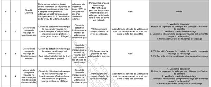

code erreur lv wh.pdf (2,2 Mo)
Le premier est la mise en place du programme test, ça vous permettra de vérifier, si vous avez fait l’opération correctement ( ça n’a pas l’aire évident ).
Le deuxième est la liste des codes erreurs, dans ce document, je comprends que votre code erreur correspond à un problème de vidange avec 4 problèmes potentiels à vérifier.

Bonjour, après plusieurs essais…rien de neuf. Un détail cependant, suite au programme test le défaut est 7.1 autrement après une mise en service normal , vidange puis defaut 8.1. Le problème est que le défaut 7.1 n existe pas !! Voilà donc toujours la panade. Un connaisseur de ce modèle ?
