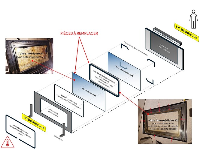

La vitre intérieure de mon four Scholtès FP955.3 s’est brisée.
C’est un triple vitrage, et il semblerait que la vitre intérieure était collée à la vitre intermédiaire via un joint type mousse adhésif double face. Il y a un joint caoutchouc entre la vitre intérieure et la contre-porte en émail.
Impossible de trouver ce joint dans les fournisseurs de pièces détachées.
Ce qui est étrange, c’est que la vue éclatée trouvée sur le net pour cette référence ne fait pas état de triple vitrage, mais seulement de double.
Je joins un petit schéma fait maison :slight_smile:
Merci pour votre aide ! Je désespère…
